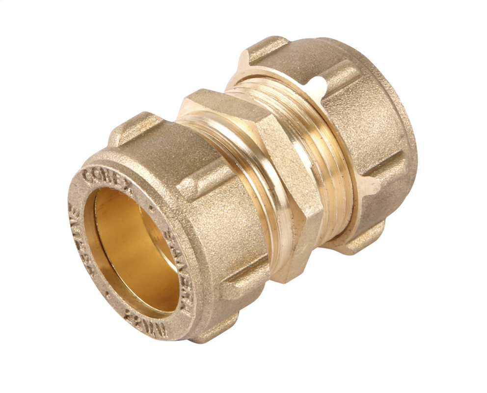

22mm Conex muffer er løsningen, du har en ubetydelig udvidelse af rørene som intet betyder, husk støttebøsninger.LGB skrev: 05 maj 2024 21:15 Jeg vil montere 9 solfangere, 3 på hver led. Solfangerne sidder lige op ad hinanden, og jeg skal ha samlet rørene. I enderne er det jo nemt nok, men imellem solfangerne er jeg lidt forbeholden for bare at montere dem direkte. Der stikker 22mm kobberrør ud af enderne af de her plade-solfangere.

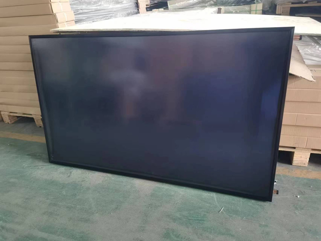

Det er plane solfangere, og de er 1700x1000x80 mm. Der er fire ind/udgange med 22mm kobberrør der bare stikker ud, uden nogen fittings eller andre forskruninger. Rørene stikker ud i enderne af panelerne, ikke på siderne som på de fleste paneler.
Sådan her ser panelerne ud

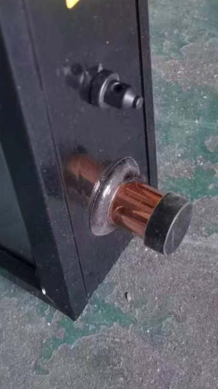

Ser man nærmere på fittings kan man se at det simpelt hen er 22mm rør der stikker ud i enderne. Den sorte prop er netop bare det, en beskyttelses-hætte. Der er hverken fitting, gevind eller andet.
Det nemmeste og korteste er at forbinde dem med 22mm conex/klemringfitting/konisk, hvad man nu vælger at kalde dem. Men den samlede længde af solfangerne er 5,3 meter og jeg mener at de udvider og trækker sig nok sammen til at belaste disse samlinger, da de netop sidder monteret direkte imellem solfangerne.

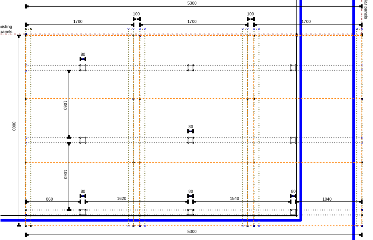

Planen er at der skal være 10 cm imellem solfangerne hvor rørene stikker ud, mens de skal sidde helt op ad hinanden på den lange led. Derefter vil jeg fuge dem, og sætte en plade på eller noget, så det kan fungere som halvtag.
De orange stiplede linier ovenfor er omridset af solfangerne. De monteres næsten vandret, der er kun en hældning på ca 5 grader (lokationen er ca 23 grader nord, så solen står ca lodret på himlen ved middagstid om sommeren). Nedad i tegningen er ca mod syd, som egenligt ikke er relevant, men det er set oppefra og øverst i tegningen hvor de orange linier slutter, det er der hvor de eksisterende solceller er monteret som kan ses i det første billede i den her post.

Niels fra VVFS foreslår en simpel klemring overgang, uden flex, dvs den her slags som jeg allerede har "på lager" alligevel.
Det er helt klart det nemmeste, og giver den korteste afstand imellem panelerne.
