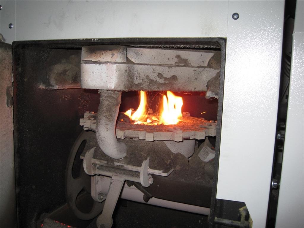

Test foretaget på en Baxi 1.5
Foretaget af Thy
Testen er foretaget over 31 dage.
Der blev leveret 300 kg til test.
Ude temperatur i testperiode 10-30grader.

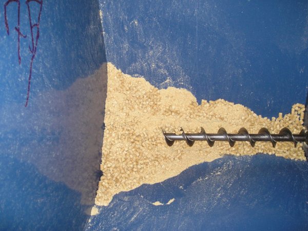

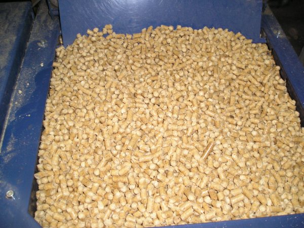

Smuld
Der var en del smuld at se i poserne men IKKE noget fint smulder, derfor betyder det ingenting.
Heller ikke nogen særlig smulder tilbage i tank.

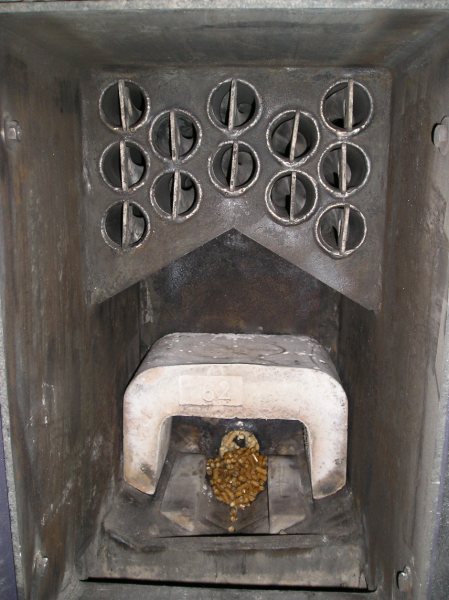

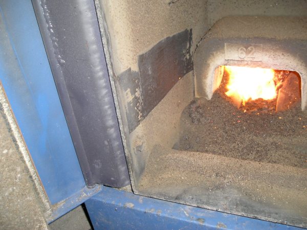

Aske

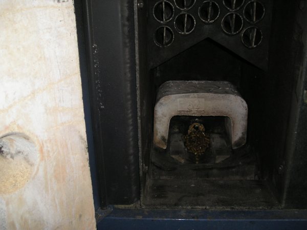

Kun lidt aske, mørkere kedel end jeg er vant til. Men ikke mere beskidt kedel.
Kedelflader er lidt brunlige under asken.
Asken er kaffegrums farvet.

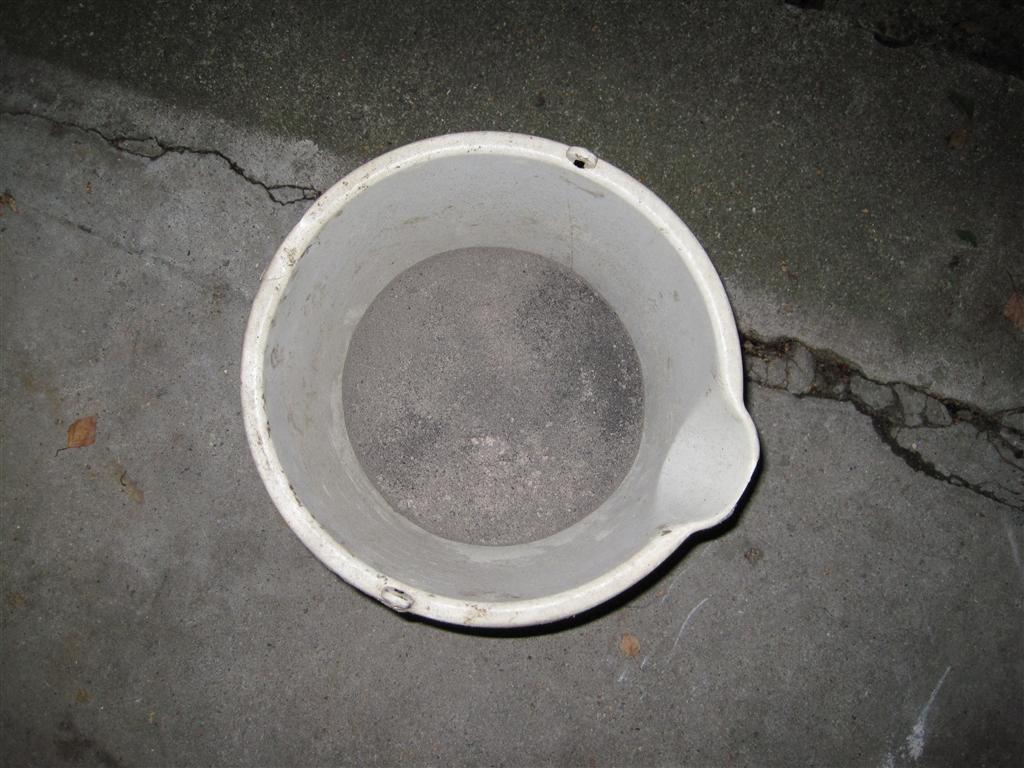

Der blev 626 gram aske ud af 300 kilo træpiller.
Slagge
Ikke noget
Indpakning
Meget god og solid pose

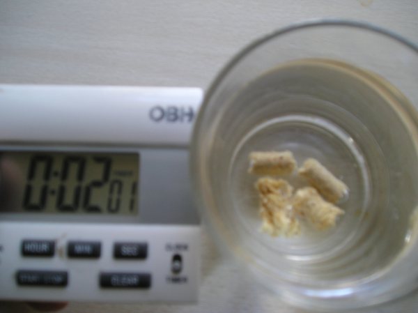

Vandtest

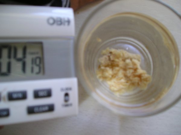

De første 2 piller var opløst efter 2 minutter. Alle 4 piller efter 4 minutter.
De opløste piller så ud som rent træ. Ingen fremmedlegemer fundet.
Lugt
Lugter af træ og lidt sødeligt lugt.
Konklusion

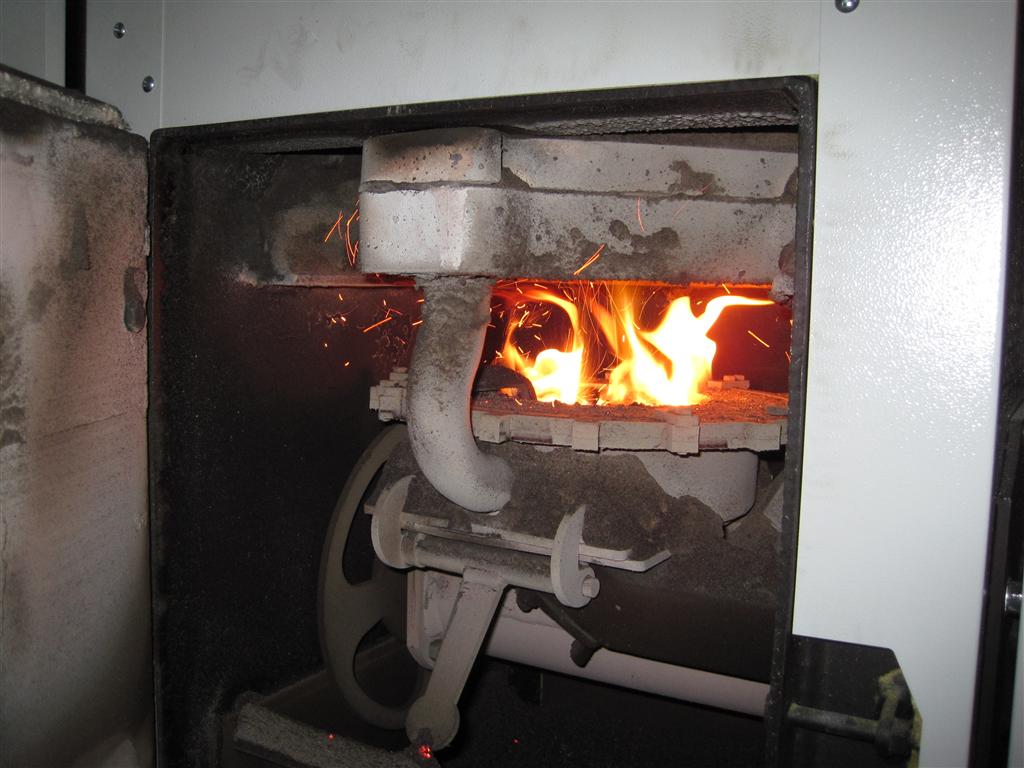

Sku lige vænne mig til farven i kedlen(hævede endda ilt til 8%)..
De har bare brændt som det skulle uden problemer….
Prisen fejler jo ikke noget så… det kunne godt blive dem jeg køber til vinter…

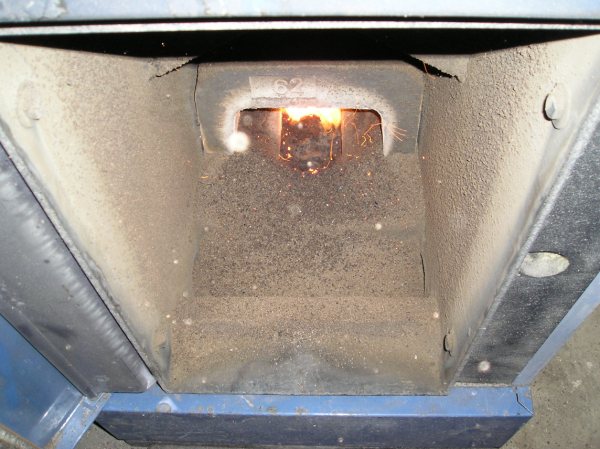

Test foretaget på en Benekov R15, Linux
Foretaget af Ulrik
Testen er foretaget over xx dage.
Ude temperatur i testperiode: ikke målt
Smuld
Der var noget smuld i poserne, men ikke noget der giver problemer.
Pillerne har også en fin størrelse og hårdhed.
På nedenstående billede kan du se mængden af smuld efter at have kørt et helt magasin igennem.

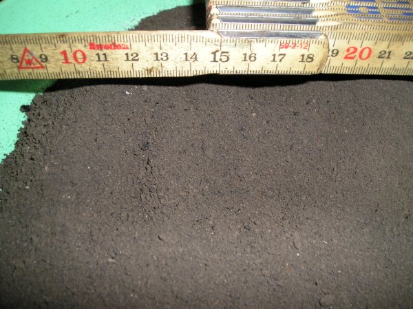

Aske

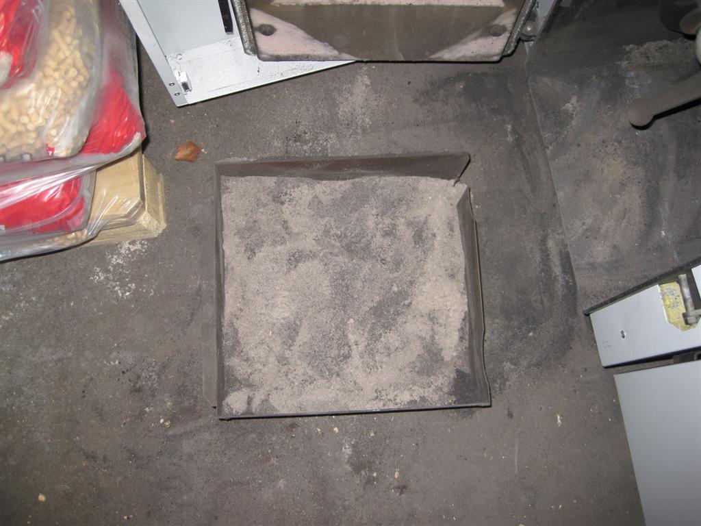

Hos mig gav 300 kilo træpiller ca. 1500 gram aske hvilket svarer til ca. 0,5%
Asken var MEGET fin, uden det mindste spor af slagge.
Slagge
Intet
Indpakning
Stærk pose. Tåler dog ikke længere tids opbevaring i solen (flere uger)
Overtræksposer over pallerne.
Ingen billeder, se Baxi
Vandtest

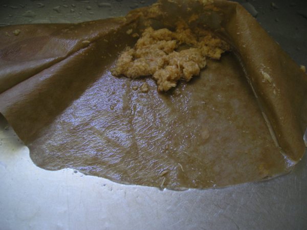

Træpillerne blev opløst efter 2-3 minutter. De var rene uden affald eller andre ting.
Lugt
Træpillerne lugter af rent træ.
Konklusion
En ganske udemærket pille.
Der er ikke rigtigt noget at udsætte på den.

syntes testen ser fin ud,men denne vandtest er den god eller dårlig og hvad skal der til for den er god?

Vandtesten fortæller ikke så meget, men lidt om træpillernes hårdhed samt om der er skidt i.
