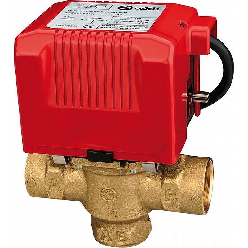

Hej og velkommen til.houvej skrev:hjælp til el diagram
3 vejs motorventil (Orkli monteres på scottestoker v6.83
Det vil nok være en fordel hvis du startede en ny tråd, men hvad skal ventilen bruges til og kan du smide et link til ventilen?

ventilen skal bruges på vb.
monteret på scottestoker v 6.83
http://www.hedestoker.dk/1959_500_2_3_v ... _orkli.jpg

Er det korrekt at der er en brun, en blå og en gul/grøn ledning på? Hvis ja:
Den gul/grønne er jord, den skal forbindes til en gul/grøn i styringen.
Den blå monteres på nul klemmen i styringen mærket med N
Den brune monteres i L5 eller L6.
Her er det rigtige link, derefter trykker du på "åben udvidet information"
