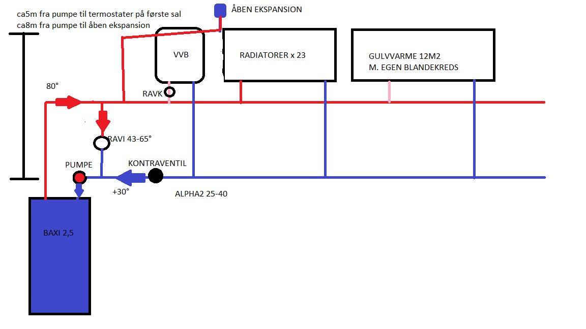

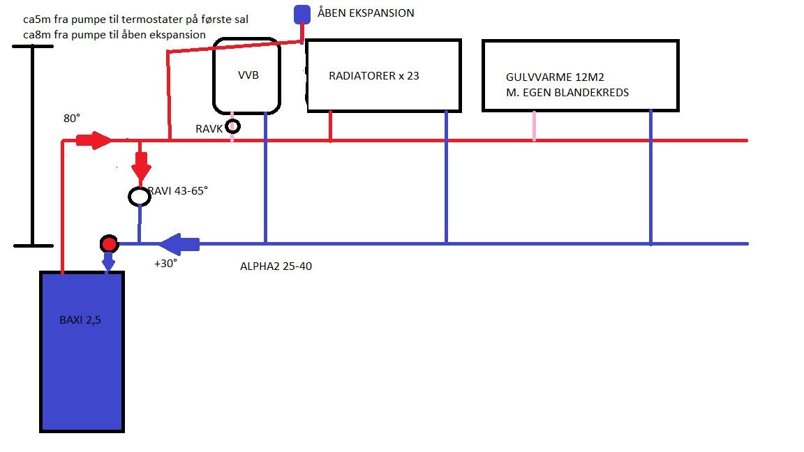

Jeg tror der er lavet noget om, du ikke har forstået og du har først opdaget problemet nu. Hvis din tegning er korrekt er pumpen ikke problemet, men derimod noget andet der er lavet om eller er gået i stykker. Og den nye RAVK har ikke noget med det at gøre og er spildte penge. Men den kan bruges hvis du flytter pumpen om bag RAVK'en og vender flowretningen samt sætter føler over på returen sammen med pumpen, vil den virke fint som kedelshunt.
Det der hovedsagligt er lavet om er at pumpen er blevet skiftet, som jeg har forstået det de gamle cirkulationspumper pumper konstant bare derudaf og hovedårsagen til at de nye er så energieffektive er at selv ved "konstant" funktion så modulerer de ned når der ikke bliver kaldt på vand. Hvilket selvfølgelig giver store besparelser men med meget lavere retur temperatur til følge.
Så det burde virke hvis jeg gør som du siger, altså bare rykker RAVI'en om på den anden side af pumpen og vender den.
Sådan her?

ja - og føleren til ravi skal med over til pumpen gerne direkte i vandet, i stedet for uden på røret. (monteret i et T eller Y stykke).
Og så læs også lige det om en kontraventil på returen fra huset.
Nu ved jeg hvad det er der kan være er ændret!
Og det er nok bare mig der er et fjols for ikke at tænke over det (tragisk nok lader det dog til at en skide gravør, der overhovedet ingen vvs erfaring har, alligevel har en bedre idé end de to bliktude!) :roll:
Oliefyret sad umiddelbart efter kedlen og den blandede varmt brugsvand.
Der sad garanteret en shunt i den!
Jeg syntes at kunne erindre at når der blev trukket et bad så faldt returen ret meget.
Når du siger kontraventil på returen fra huset, er det så lige før returen når hen til shunten, altså udenfor blandekredsen ikke?
Sådan her:

Korrekt. Og en fjeder belastet en af slagsen.

Det var ikke et et strengs system du har tegnet. (eller også læste jeg det forkert, gennemskuede ikke at frem og retur hang sammen uden for tegningen og at radiatorerne ikke reelt gik til returen men fremløbet)
Hvis det er det vil en kraftig pumpe sat på konstant kunne hæve returen. Men det bør en moderne pumpe nu også kunne. Stil den på fast trin II eller III, så bør den arbejde ens.
Problemet med et et strengs anlæg er at tomgangstabet er dobbelt så stort som på et to strengs, men hvis de er inde i huset betyder det jo mindre.
Og er det et strengs og du skal hæve returen til fyret med returen fra huset så er den RAVI på fremløbet en nogo og skal lukkes. Det er ikke nok at lukke ved at skrue op på 65grader, du skal pille termostaten af og lukke med en svejse tang eller skruetvinge.

1" er fint til 25kW om end pumpen kan være tæt på at være for lille. mener en 25-40 maks'er ud omkring 1800L/h så må diff på frem og retur ikke kommer under 12 grader og hvis du satser på 20 så skulle den kunne flytte 41kW, men måske din RAVI bliver for lille - er det en 1"?
med 80 ud af fyret og en retur på 30 fra huset, skal der ved 25kW ca 1080l/h gennem RAVI'en for at holde retur på 60grader.

Jeg forstår ikke helt det du spørger om.
Mine udregninger er simpelt for at ikke bygge om og så skulle lave om efterfølgende - igen.
Så man skal sikre at fyret kan lave nok 25kW og at pumpen kan flytte disse 25kW, hvis en af delene er for småt har man ikke 25kW til rådighed.
Hvis dit fremløb er 80 og din retur fra huset er 30 skal pumpe flytte 430l/h, det kan den sagtens. Problemet er at returen til kedlen ikke må være 30 for at undgå kondens skal den være højere 60? (ved ikke om det er 60, der må baxi eksperterne på banen).
Så skal der flyttes 1075L og de 645L skal gennem kedelshunten. Jeg tror godt en 25-40 pumpe kan flytte 1075L/h men tvivler på at en ½" ventil kan klare 675L/h. Så det må du slå op på danfoss om det er realistisk ellers må der en større ventil til. Termostaten er den samme, så den kan genbruges.
Og så havde jeg en regnefejl i sidste indlæg, hvor jeg skrev at hele mængden skulle gennem RAVI'en.
