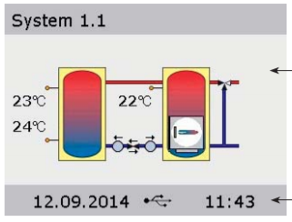

Jeg er ved at lægge sidste hånd på tegningerne til mit nye fyrrum. På baggrund af forskellige opvarmningskilder (solvarme, pillefyr, brændefyr) ønsker jeg at samle det hele i en primær buffertank på 500L. På denne måde sikre jeg mig, at der ikke kommer uønsket flow til nogle af de forskellige kilder - samtidig med at jeg kan køre med flere på samme tid.
Da 500L slet ikke er nok akkumulering til brændefyret vil jeg derfor have en sekundær akkumuleringstank (3000-6000L). LK armatur laver styring og komponenter til sådan et system - se deres LK Biosmart https://www.lkarmatur.com/globalassets/ ... ktion4.pdf , side 4, anlægstype "Hydraulic system 1.1". De laver tilmed også det dobbelte pumpe/kontraventil sæt https://www.lksystems.se/sv/produkter/l ... 72454.aspx
Systemet er sådan set lige til - der kan pumpes både til og fra begge tanke. Se, nu skal jeg jo af natur pille og rode ved det, og se om jeg kan være smartere end dem. Jeg tænker nemlig, at det er muligt at lave en ekstra linje til midten af min primære tank, således at jeg kan udnytte den akkumulerede varme mere. Det giver mest mening at se på nedenstående tegning - jeg har fjernet alt "støj" så kun det omtalte system vises. De 2 ventiler V9 + V10 vil både fungere til at bestemme hvor vandet ledes hen, men også sørge for at det varme vand fra primær tanken ikke stiger til vejrs. Således burde den dobbelte kontraventil kunne undlades.

Det med at varmen stiger til vejers. Det kan selv ikke den kraftigste pumpe forhindre. Man kan ikke suge varmen ind fra fra midten af siden af en akkutank og tro der ikke kommer varme ovenud.
