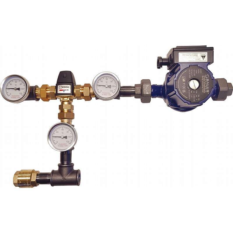

pendec
Senest aktiv: -
Re: For kold retur til fyret
Indlæg af pendec »
Gregersen skrev: 17 nov 2019 08:02 Vil gerne have min retur temp op på ca 60 grader, men selvom jeg sætter cirkulationspumpe på max ved fyret, så kan jeg kun få temp op på ca 50 grader, og kan se de dage de er rigtig koldt så kalder den endnu mere.
Her taklede jeg det på min gamle bio18, ved at hæve temp på pillefyr, cirkulationspumpen synes jeg aldrig har gjort andet end skabe køligere rum og bruge mere energi, når jeg satte dem begge på trin 3 (gamle pumper).
Et tab på 10 grader på retur er måske meget men så må du jo kalkulere med det i fremløb, så du kan holde radiator temp.
Jeg havde dog ingen følere på frem/retur men kunne se kedlen knokle når den startede op fra kold, der er jo ofte meget vand at varme op til 62 og her ville gulvvarme + vvb + radiatorer gerne aftage varme jo, så 1 time hos dig var da intet imod min bio18.
Jeg havde ikke mixer på frem/retur den gang, så bio18 forsøgte at nå 62-64 grader i flere timer, måske 4-5 timer, før den kom derop, så gik den endelig ned i et stabilt niveau når alle som bad om varme begyndte at slappe lidt.
Nu kan en frem/retur temp måler være fedt at have på, da min ESBE ventil giver min kedel max temp på få minutter men helt sikkert ikke max på frem lige så hurtigt men kedlen holder en stabil ens temp rimelig hurtigt. Synes dog en hånd på radiator mærkes varm hurtigt nok, så ESBE ventil virker positivt nok.
Måske er det sådan fyr du skal have på dit? Altså ESBE ventil?
Den komplette løsning ser nok sådan her ud:
https://www.hedestoker.dk/kedel-tilbeho ... omix.html

Til Pendec: Der er vist to ting i det retur temperatur, et er vist den skal være 55-60 grader og temperatur stigningen over kedlen må max være 15 grader (det siges der hvertfald). Ja enten sådan en ESBE eller en tre vejs motorventil, der er styret af styringen, men er bare i tvivl om det så vil taget flowet fra huset, så det bliver for koldt?
