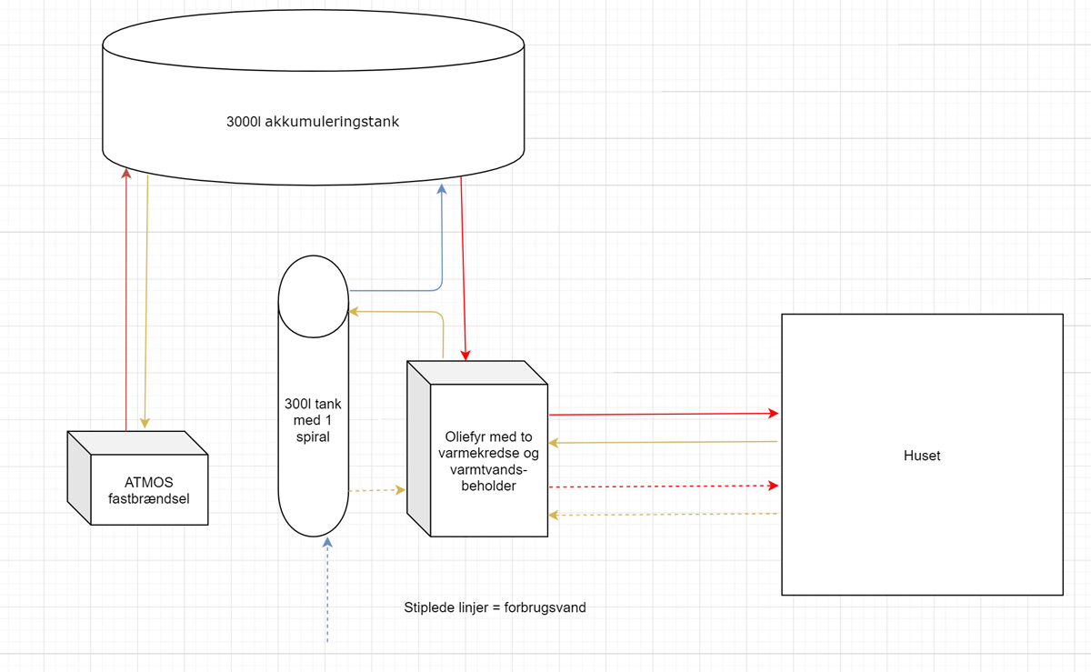

Jeg skriver for at få input om gøre mit eksisterende setup mere effektivt. Jeg har her vedhæftet en tegning over et anlæg en tidligere VVS'er har lavet i sit hus vi har for nyligt har købt. Oliefyret er primært til at styre natsænkning m.m. men har en brænder der kan starte og varme vandet op.
Da vi netop har fået sat et solcelleanlæg op har vi en del overproduktion af strøm i dagtimerne vi gerne vil udnytte til at producere varmt vand i anlægget så vi ikke behøves at fyre op i ATMOS kedlen henover sommeren. Om et års tid har vi også projekteret med varmepumpe som skal erstatte både ATMOS, oliefyret og den store akkumuleringstank og til sidst har vi også solvarmeanlæg vi gerne vil have prøvet at koble på. Så mens det hele ikke skal ske på en gang så skal vi også have det i tankerne så vi ikke pludselig ender i en blindgyde.
Prioriteterne er
1. Producere varmt vand med en elpatron
2. Koble solvarme på
3. Skifte fossil brændsel ud med varmepumpe
Hvad jeg selv har kunne researche mig frem til er at vi kan erstatte den nuværende 300l tank med en solvarmebeholder med 2 spiraler samt elpatron, hvor at 3000l tanken kobles på som den ene kreds, for om et års tid at skiftes ud med jordvarme anlægget, mens at den anden kreds er til den kommende solvarme. Elpatronen kan vi, indtil vi får sat noget automatik til, selv tænde og slukke for i forhold til produktionen på solcellerne.

Jeg er i den nye Gruppe 3 - øjebliksafregning og har af samme grund et hybridanlæg så der er ikke på samme måde en øjeblikkelig fare hvis elpatronen kører når der ikke prduceres strøm nok, så længe jeg på vejrudsigten kan se det er en solrig dag. Bare i indeværende måned har jeg måtte afgive 93kwh til elnettet ud af en produktion på 226kwh, altså godt 40%. Af det køber jeg ikke noget tilbage af betydning.
Hvorfor fa'en har jeg et så stort anlæg tænker i så, men det er fordi det er dimensioneret til en kommende VP, og jeg ville hellere sætte solcelleanlæg op nu om sommeren, og VP til vinter.
Jeg sætter pris på at i vejleder vedr. rentabiliteten af en elpatron, men nu er det jo ikke fordi at det står alene og solvarme er jo også på tegnebrædtet. Jeg har solrør liggende, og derfor burde jeg nok slet ikke have blandet elpatron ind i mit spørgsmål, da jeg kan se på alle de solvarmebeholdere jeg har kigget på er det et simpelt tilkøb, og derfor står det selvfølgelig på min egen regning om jeg sætter en elpatron i.
Så hvis vi vender tilbage til essensen af mit spørgsmål - hvordan strikker jeg bedst et anlæg sammen der består af VP og solvarme. Til pelles spørgsmål om jeg vil beholde den 3000l akkutank, så vil jeg gerne af med den da det er en hjemmestrikket løsning af den tidligere husejer - en normal vandtank han har stillet på loftet og pakket ind i rockwool, og jeg står og vil gerne inddrage loftet til erhverv.
Men vil det være en ide at ændre setup'et til en f.eks. 1000 liter akkutank kombineret med f.eks. 3-500 liter vvb? Og vil man i så fald lade solvarmen gå igennem begge tanke, først vvb og dernæst akkutank, eller har man kun solvarme på vvb og så har man en temperaturstyret cirkulationspumpe mellem vvb og akkutank som sørger for at fordele varmen hvis hhv. den ene eller anden tank bliver for varm?
Jeg kan sige at arealet der skal opvarmes er 500 m2 med 2/3 gulvarme og 1/3 store radiatorer. Den projekterede VP er på 17.5kw.

Ja tilbage til udgangspunktet
Jeg ville i dit tilfælde sørge for en 1000liter buffer beholder, til at gemme solvarmt vand i. og sørge for at solvarmekredsen kan BÅDE køre igennem VVB og varme det vand op, og hvis solvarmen så IKKE kan opvarme VVB, lade solvarmen køre over i bufferbeholderen, som så kan bruges til at varme gulvvarme
Stadig vil jeg have en elpatron til VVB, så den kan varme vand til 60grader en gang om ugen, så du er sikker på at legionella bakterier dør (Og ja jeg ville så dræbe legionella bakterier det når du har sol til din solceller og kan gøre det gratis)
En VP har brug for en langt mindre bufferbeholder. Metrotherm bruger dette setup: 160 liters VVB samt indbygget 55 liters bufferbeholder
https://www.metrotherm.dk/produkter/var ... oair-split
Jeg ville derfor sørge for at jeg kan bypasse 1000liters bufferbeholderen om vinteren når der ikke er tilskud fra solvarmen, ellers tror jeg at VP kompressoren vil køre konstant og varme 1000liter op som er unødvendigt og sikkert giver øget slid af VP kompressoren

Bri_Jac skrev: 09 jul 2020 21:37 Jeg ville derfor sørge for at jeg kan bypasse 1000liters bufferbeholderen om vinteren når der ikke er tilskud fra solvarmen, ellers tror jeg at VP kompressoren vil køre konstant og varme 1000liter op som er unødvendigt og sikkert giver øget slid af VP kompressoren
God ide med at kunne bybasse akkutanken. Det kan jeg også idag med den 3000l tank, og der er faktisk også lavet bypass-mulighed af den 300l vvb så det er kun er oliefyrets 60l vvb der benyttes. Lidt smart har den gamle VVS'er været.
Bri_Jac skrev: 09 jul 2020 21:37 Jeg ville i dit tilfælde sørge for en 1000liter buffer beholder, til at gemme solvarmt vand i. og sørge for at solvarmekredsen kan BÅDE køre igennem VVB og varme det vand op, og hvis solvarmen så IKKE kan opvarme VVB, lade solvarmen køre over i bufferbeholderen, som så kan bruges til at varme gulvvarme
Når du siger at solvarmen ikke kan opvarme VVB, mener du i det tilfælde VVB'en allerede har max temperatur og at solvarmen egentlig altid skal køre igennem begge beholdere men afgive sin varme til VVB først, eller skal der være noget styring, så det er enten/eller.
Bri_Jac skrev: 09 jul 2020 21:37 En VP har brug for en langt mindre bufferbeholder. Metrotherm bruger dette setup: 160 liters VVB samt indbygget 55 liters bufferbeholder
Ja, den planlagte VP leveres med en combi vvb/akkutank på 250/100 l.
