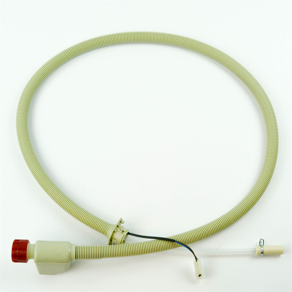

Har en elektrolux opvasker, og efter mange tro års tjeneste, giver den i30 fejl, og jeg tror fejlen er fundet.
Også når man tænder går der 20-30 sekunder, og slange hopper af, der kommer ikke vand ud dog.
Er klemme slidt? er slangekant slidt?
Kan jeg klippe 3mm af slange og bruge samme klemme, eller måske en ny klemme?
Hvad gør jeg? altså imens jeg må vaske op i hånden indtil da
Som billede viser hopper vandtilførsel slange af, når man sætter den på igen.opvasker itu, i30 fejl og vandkabel hoppet af.

Hvad med et nyt spændebånd ?pendec skrev: ↑09 apr 2021 19:15 Har en elektrolux opvasker, og efter mange tro års tjeneste, giver den i30 fejl, og jeg tror fejlen er fundet.

Jeg tror sgu Michael har fat i noget af det rigtige. Et nyt spændebånd vil formentlig gøre underværker, og hvis du ikke har sådan et liggende, så giv den en solid strip i første omgang.

Jeg vil lige teste med luft op igennem den grønne tank, inden jeg spænder noget på igen.
Og jeg tror jeg har et lille spændebånd, og strips har jeg mange af

Det undre mig lidt at du skriver sådan.
For mig lyder det som en form for overtryk.
- Og der kommer ikke vand ud af en slange som der vel burde komme vand ud af.

Se, det studsede jeg også over, den grå slange sidder på vandtilførsel men der sidder en ting for enden på indeside, som nok åbner/lukker for vand, for på ydersiden er der jo en åben hane, og vand burde løbe igennem, når der åbnes.
Noget må komme igennem slange, for når den er sat på, så har jeg forsøgt at trække i slange, den ryger ikke bare af så let.
Men som du siger, noget overtryk presser slange af, måske.

Virker de fleste opvaskere ikke sådan at når den tændes så pumper den evt. restvand ud - Derefter begynder den at tage vand ind - Nok derfor der går de ca 20 - 30 sek. inden fejlen opstår.pendec skrev: ↑10 apr 2021 09:31 Se, det studsede jeg også over, den grå slange sidder på vandtilførsel men der sidder en ting for enden på indeside, som nok åbner/lukker for vand, for på ydersiden er der jo en åben hane, og vand burde løbe igennem, når der åbnes.
Nu havde jeg jo for ikke så længe siden en defekt aquastop så maskinen ikke fik vand men om det kan resulterer i dette problem kan jeg ikke lige gennemskue.

Jeg valgte at følge egen råd Klippede et par mm af toppen, den var godt nok slidt, og tro mig den var nok 1mm tyndere hvor spænden sad.Lintz skrev: ↑10 apr 2021 09:36 Virker de fleste opvaskere ikke sådan at når den tændes så pumper den evt. restvand ud - Derefter begynder den at tage vand ind - Nok derfor der går de ca 20 - 30 sek. inden fejlen opstår.
Så kunne den komme højere op og spændeklip holdt nok bedre nu, og fik lige en ekstra udvidning efter den var sat på.
NU kunne jeg se den virke, og jo der er jo de 1-2 bar tryk på som klemme står får, gad vide hvor ofte, for hele slange bevæger sig frem og tilbage når vand fyldes på og den stopper, så tryk forsvinder igen. Derfor vrider den lidt over årene på spænden og gummi ødelægges nok derfor.
Nu er den igang men jeg overvåger den

Nå, glæden var kort, den hoppede af med en i10 fejl .
Det skulle så være tilløbsslange som skal skiftes / ordnes. Så der må jeg finde en ny og udsætte opvasken.

Ser ud til at det netop er den fejl som jeg havde :-)
