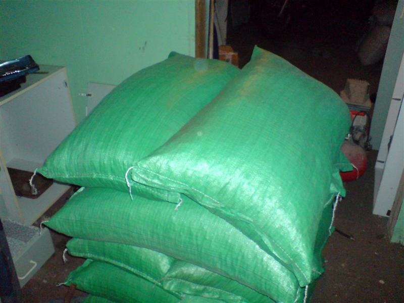

Træpillerne leveres i 25 kg grønne nylonsække. 40 poser pr. palle - altså 1 ton.

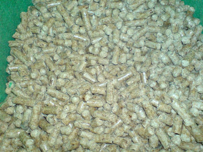

Pillerne

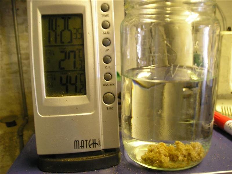

Vandtest
Pillerne gik totalt i oplysning på under 2 min i vand

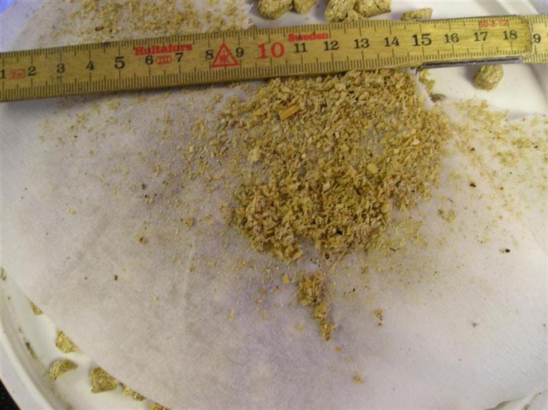

Smuld
Smuld efter 175 kg vintertest

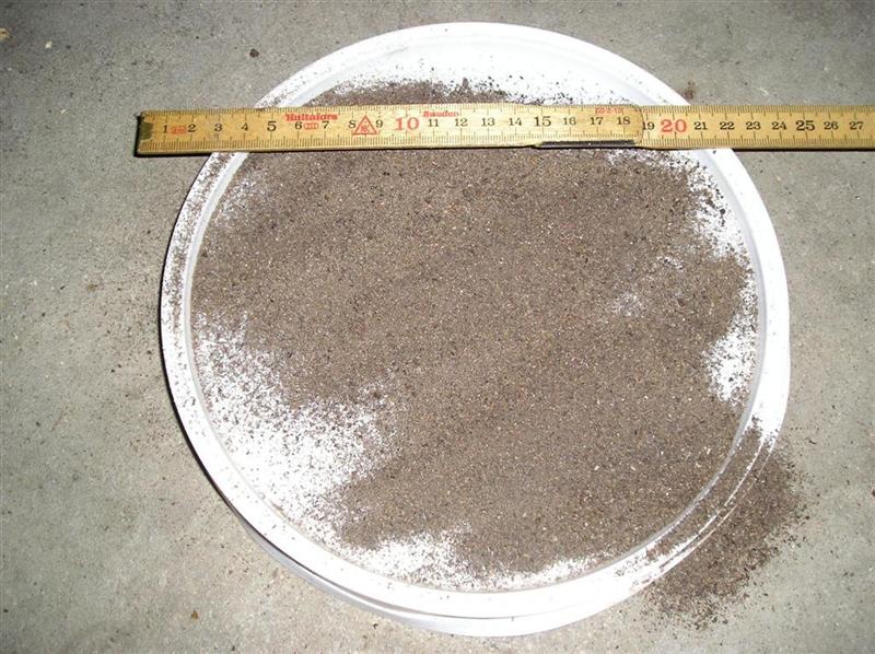

Aske
Aske efter 175 kg vintertest. Asken blev vejet til ca 650 gram, hvilket er fin fin, det svarer til ca 0,37 % aske.

Alt i alt en ok pille til prisen. Den kan ikke sammenlignes med HP træpiller, men den er et godt alternativ. Pillen er meget løst presset så den går let i stykker og giver en del groft smuld. Prisen på pillen kontra kvaliteten vil jeg vurdere de "grønne" piller til at være et acceptabel produkt i en scotte brænder.

Vandtest
Pillen blev opløst på 2 minutter og efter filtrering ser det ud til at være
rent savsmuld med en anelse hårdt træ i (ligner mahogni)

Smuld
Der er noget smuld nok på grund af lidt løst presset pille. Dog ikke noget der gav problemer da den trods alt var noget grov i det.
Altså ingen finsmuld.
Aske
Asken var meget fin og grå (billede)
Askemængden ses på billede. Der er ikke tømt eller rørt i asken i de 12 dage.
Den er normal/Hpkvalitet

Der er 25 kg pr pose.
Indpakning
Træpillerne er pakket i grønne nylonsække.
