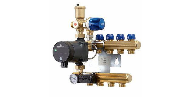

Jeg har kikket lidt på en Wavin midishunt til mit kommende GV anlæg.
De fleste GV shunt/fordelere virker til at have en "regulering" både i fremløbs delen og i retur delen. Sådan at man fx kan styre flow i fremløb og sætte en telestat i returen. Men på sådan en Wavin midishunt, faktisk alle undtagen deres parallel shunt, har de kun en regulering i retur delen (af hvad jeg kan se). Fx som det ses på dette billede.
Mit spørgsmål er så hvordan man justere flow på de forskellige kredse?
Det er da som jeg forstår et must at kunne justere anlægget ind, så der er det samme flow i alle kredse?

J-B skrev:Mener der er flowregulering bygget sammen med ventilerne.
Helt korrekt J-B
Vær opmærksom på den shunt der er tale om her, - virker efter det gamle system hvor pumpen styres efter returfordelerrørets temp. (Den sort boks der er monteret på det nederste fordelerrør).
Den model gik næsten alle væk fra for over 10 år siden, - i dag på de seriøse styringer styres pumpen henover selve styringen, - og ikke vha. en unøjagtig gammeldage termostat som er tilfældet her.
Jeg ville kigge efter et mere moderne system - og ikke kigge på forældet teknologi.
Termostaten er vel ikke unøjagtig, blot at der i dette tilfælde måles på retur temperaturen i stedet for fremløbstemperaturen, som egentlig er den jeg gerne vil sørge for at holde under 27 grader hvis jeg har planer om at have et laminat gulv?

hej. jre. Den viste shunt er en rigtig god shunt hvis du ikke får over 6 kredse i alt . Jeg tror levi var meget træt da han svarede dig ,det er en minishunt han tænker på. Den sorte boks på nederste fordelerrør er isolering uden om føleren som styrer ventilen der styrer temperaturen i shunten. Det nederste fordelerrør er fremløbet t gv. Telestaterne skal sidde på retur. Altså shunten regulerer udfra fremløbstemperaturen. Mvh. Andre.
Ah ok. Så havde jeg forstået det rigtigt, oprindeligt.
Fandt det lidt spøjst at de havde valgt at vende om på fremløb og retur, i forhold til næsten? alle andre, og blev da så helt i tvivl ved levi's svar.
