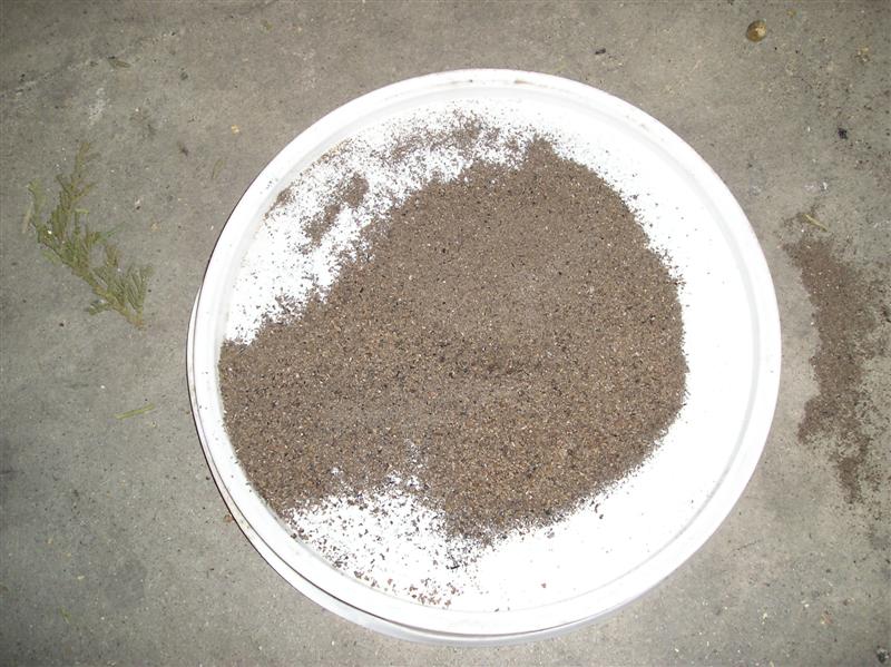

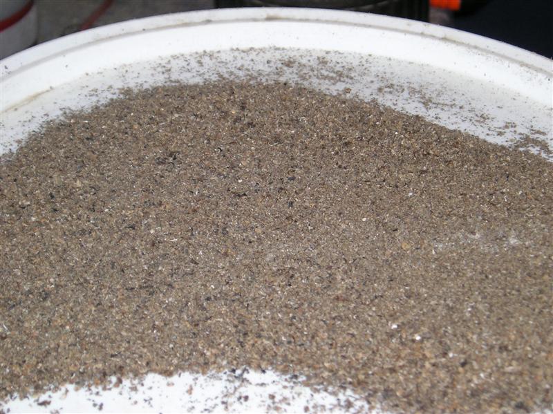

Aske
Asken var meget fin og grå.
Askemængden ses på billedet. Der er ikke tømt eller rørt i asken i de 9 dage.

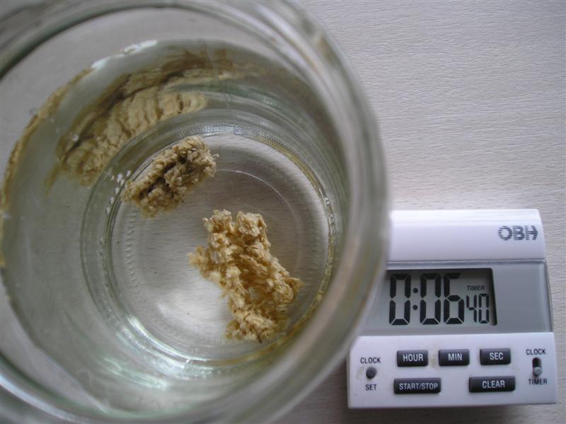

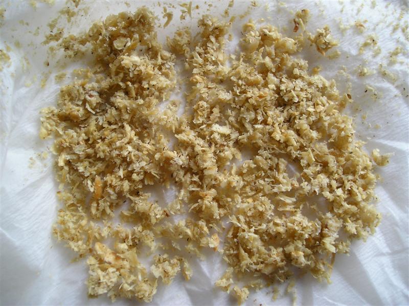

Vandtest
Pillen blev opløst på 6 minutter. Efter filtrering ser det ud til at være rent savsmuld.

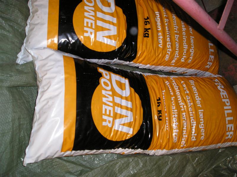

Indpakning
Træpillerne leveres i 16 kg solide PVC poser.

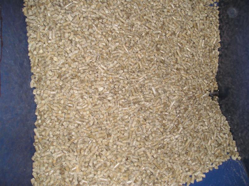

Det første der springer en i øjnene når man skære sækkene op og hælder dem i magasin er, at de rent faktisk ikke støver ( meget meget minimalt)
Pillerne er ca 1-2cm lange. Nogle lidt mindre og nogle lidt længere.
Pillerne er normalt presset, dvs de knækkes nemt.
Udsende på pillerne er lige som at kigge Statoils SP piller eller NRGI’s piller. Dog er de ikke så hårde som statoils.

Vandtest:
Ok, efter 3-4 min er piller gået i opløsning og der er ikke umiddelbart tegn på andet end træ i pillerne.

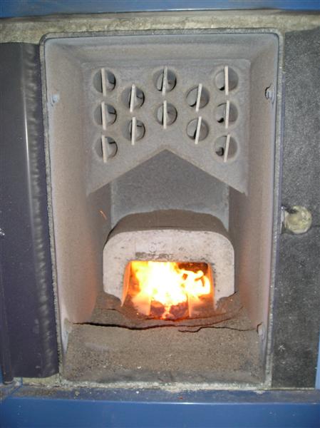

Efter afbrændingen var der hverken mere eller mindre aske end ved andre piller. Kedlen så pæn ud indvendig, asken var kaffebrun.
I herden på brænderen var der ikke noget at se,den var næsten lige så ren som inden testen. Overhovedet ingen tegn på slagge.
