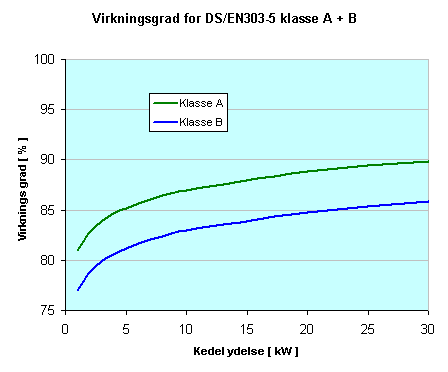

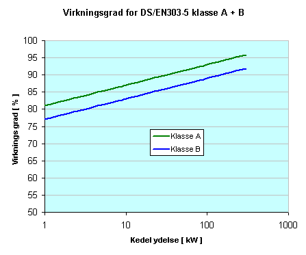

Her vises bl.a. et diagram over kedlernes klasse krav. Men akse inddelingen er logaritmisk, og det er ikke lige for almindelige mennesker … Derfor har jeg lavet mit eget, da jeg gerne vil ind og se nærmere på hvad der sker omkring de effekter som bruges til normalt hus opvarmning.
Samme sted kan man i øvrigt indtaste sin varmeforbrug (liter olie) og få en fornemmelse af hvor stor ens kedel bør være. http://www.biomasse.teknologisk.dk/kedler/beregn.asp
Her er så det ”originale” diagram. Det er lavet i Excel og første værdi er aflæst, resten er beregnede værdier. Derved kan jeg zoome ind på akserne som jeg har lyst til.
De 2 kurver ligner til god forveksling de originale kurver. Den aflæste værdi ved 1 kW kan dog have en vis usikkerhed. Men nu kommer så det interessante, hvordan ser kurven ud omkring de værdier vi alm. menneske arbejder ved ?
Her bliver det lidt sjovt, det som man tror er en ret linie er nu noget helt andet. Hvordan EU er kommet frem til kurverne aner jeg ikke, men de viser tydeligt at det er umuligt at få gode virkningsgrader under 10 kW, og ved endnu lavere effekter så går det bare stærkt ned af bakke !!
Konklusion: Energieffekter på 1-3 kW er svær at lave med god virkningsgrad. Det er dog nemt nok at få en Klasse A mærkning, men det bruger jeg jo ikke færre piller af…. Et eller andet gør bare at man ikke opnår gode virkningsgrader ved lave effekter.
Men det kunne jo være at kedlen er for stor i forhold til den ind fyrede effekt. Derved bliver spildvarmen forårsaget af låger, afgangs rør, isolering osv. nu en mere betydende faktor.
Omvendt så er det jo heller ikke smart at sætte en 100 kW brænder på en 50 cm dyb Salmander kedel. Det skal jo noget ilt (luft) til at afgive 100 kW, og luftmængden vil ræse igennem kedlen uden chance for at afsætte varmen.
Ny Konklusion: Kedlen kan også blive for lille !!! (eller brænderen for stor)
