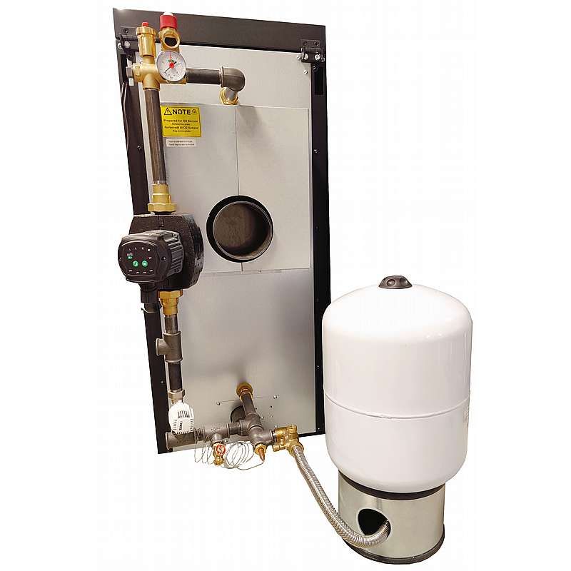

Hvis du slukker varmepumpen , hvad varmer så det kolde retur vand op fra radiator? , som beskrevet i den anden tråd, vil ens kedel kræve det cirkulere udenom tank indtil den rette temp er opnået, i dit tilfælde det vand som går igennem pumpe. Har du sådanne en sammensætning så du kun slipper X grader ind i toppen af tank?
https://www.hedestoker.dk/5391_monterin ... _pumpe.jpg
Jeg mener dette eksempel er , hvad der menes, at der mixes varmt vand på retur, så det ikke har en alt for lav temp som kommer tilbage.
og du leverer vel også kun X grader i frem, via dette?
Det kræver så din varmepumpe kører og holder temp.
